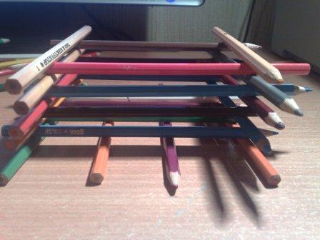

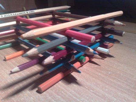

Начну пожалуй я. Идею подсмотрела на сайте МОЛО. Понравилось. Самое замечательное то,что,в отличие от пластика и керамики,в корзинах из бамбука не гниют корни. А это сказывается на цветении. Итак....
Как плести корзинки покажу на карандашах,суть от этого не изменится.
Значит так: в садовом покупаем бамбуковые палочки(штук 100-120 хватит на одну корзину,если палочки по 2 рэ). Опять таки,можно взять палки потолще,тогда их меньше нужно будет купить. К ним:леска,клей(лучше контакт,только пальцы берегите(если склеит-будет ужас,его даже ацетон не берет.Поэтому я клеила в медицинских перчатках).И поехали:
Делаем дно:
301220093481.jpg [ 20.11 KIB | Просмотров: 12803 ]
Потом вот так:
301220093482.jpg [ 25.2 KIB | Просмотров: 12803 ]
Потом можно положить капроновую сетку(некоторые умельцы старые чулки капроновые приспосабливают),чтобы субстрат не сыпался.
Потом лепим стенки избушкой:
301220093483.jpg [ 27.31 KIB | Просмотров: 12803 ]
301220093484.jpg [ 24.84 KIB | Просмотров: 12803 ]
301220093485.jpg [ 29.34 KIB | Просмотров: 12803 ]
Ну и в таком духе до конца. Размер корзинки зависит от размеров растения. Удачи вам!!!!

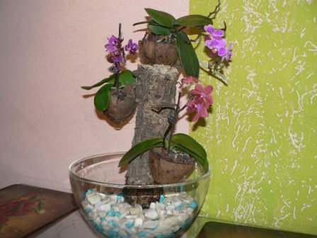

ой а я тоже отдаю больше предпочтение кокосикам нежели корзинкам(уж пересыхают они быстро)
P1050039.JPG [ 45.82 KIB | Просмотров: 12655 ]
P1050407.JPG [ 40.59 KIB | Просмотров: 12655 ]

Какая прелесть!!! Особенно верхняя картинка!!! + + +
Ближе к лету соображу что-нибудь подобное.Как раз где-то вишневое поленце завалялось!!! Вот это будет тема!!!!

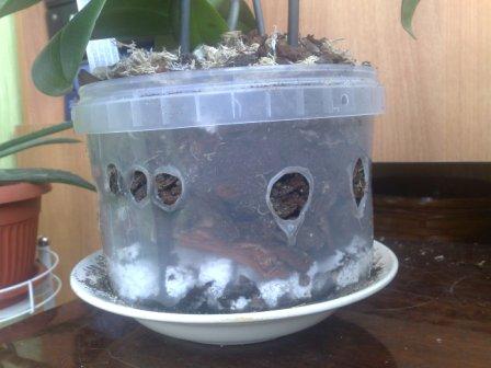

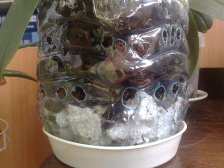

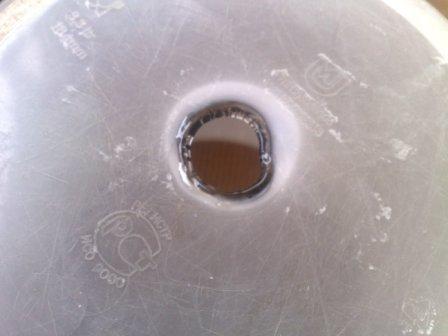

Как сделать из бутылки горшок под орхидею:
1.Материалы:бутылка(5 литров) или ведро из-под шашлыка(ОКЕЙ,АШАН,МЕТРО),зажигалка,шило,ножницы.
2.Раскаляем шило зажигалкой и делаем дырку в емкости.В бутылке можно таких дырок наделать за один прием 6-7 штук.В ведре только одну.
3.В бутылке расширяем дырку ножницами.В ведре подплавляем ее зажигалкой.
4.В бутылке оплавляем края дырки зажигалкой так,чтобы не повреждались корни растения.В ведре расширяем дырку до нужного размера опять-таки зажигалкой.
5.Делаем так же нужное количество дырок.
Совет:делать горшки лучше на улице,т.к. дома пластик слишком сильно воняет.
Комментарий к файлу: Материалы
Кусочек жизни №4086.jpg [ 29.96 KIB | Просмотров: 12399 ]
Комментарий к файлу: Начинаем делать дырку
Кусочек жизни №4087.jpg [ 21.13 KIB | Просмотров: 12399 ]
Комментарий к файлу: Расширяем дырку
Кусочек жизни №4088.jpg [ 21.72 KIB | Просмотров: 12399 ]
Комментарий к файлу: Готовая дырка
Кусочек жизни №4089.jpg [ 19.53 KIB | Просмотров: 12399 ]
Комментарий к файлу: Вот что получается
Кусочек жизни №4081.jpg [ 30 KIB | Просмотров: 12399 ]
Комментарий к файлу: А это корзинка из ведра
Кусочек жизни №4084.jpg [ 26.87 KIB | Просмотров: 12399 ]

Leonez, отличный фотоурок! (00) У моих орхидей горшки без боковых отверстий, субстрат просыхает примерно 2 недели. Думаю тоже улучшить вентиляцию.А как часто приходиться поливать в горшке с боковыми отверстиями?
 Заголовок сообщения: Re: Агротехника орхидей или Наши эксперименты
СообщениеДобавлено: 25 апр 2010, 10:25
Сообщений: 101
Я свои поливаю раз в 2-3 недели.Дело в том,что у моих орх глубокие поддоны.Вода не касается корней из-за пенопласта,но зато поднимается к растению в виде испарения.
Хочу новую растишку....
СообщениеДобавлено: 26 апр 2010, 09:54
Хорошо придумано, корни не мокнут. А мои без дренажа растут, но это до следующей пересадки.
СообщениеДобавлено: 26 апр 2010, 18:21
Сообщений: 101
Я свои орхи пересаживаю раз в полтора-два года.Поэтому без дренажа не обойтись
