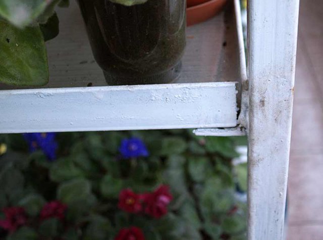

Стеллаж у меня выполнен из металлического уголка и квадратной трубы (или трубы) под ножки. При моих размерах на полку ушло уголок 25 мм. – 20 метров и 8 метров квадратной трубы . Затраты на сварку подсчитать не могу – муж в кучу собирал и красил, но думаю, что можно в принципе всегда найти, кто сможет помочь в сварочных работах. Можно, также, сварку заменить на крепление с использованием болтов – тогда конструкция получиться вообще мобильной, но тогда для «ножек» стеллажа есть смысл использовать уголок – так будет удобнее скручивать.

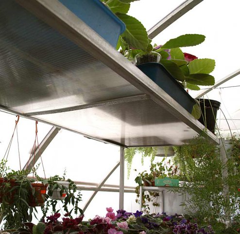

Под сами полки использовать можно фанеру, стекло или как я сейчас - сотовый поликарбонат. Использование фанеры дает преимущество в том, что можно не «напрягаться» в размерах под крепления ламп. А вот использование стекла и сотового поликарбоната – дает подсветку растениям из-за своей прозрачности и снизу и сверху, что на практике мне понравилось больше. У себя я постаралась заменить все фанерные полки на стекло.

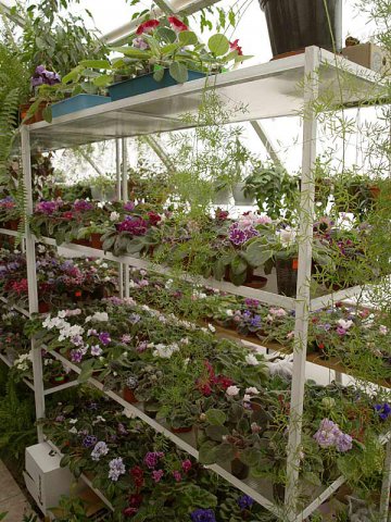

Размеры следующие: ширина полки 50 см, длина 150 см. Снизу- вверх - от пола до первой полки 17 см, далее от первой до второй 40 см, 40 см, 50 см., 50 см.

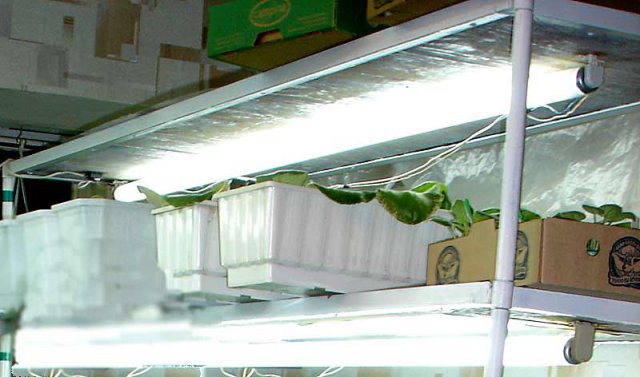

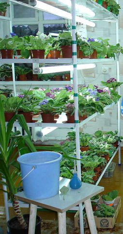

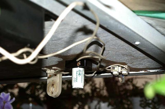

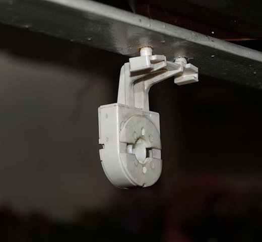

Ну, вот с «механикой» вроде бы разобрались. Теперь о подсветке. Как-то так с давних времен повелось - я стала использовать на одну такую полку одну лампу «дневного» света мощностью в 80 Вт. Сейчас в магазинах продают с такой же длиной в 150 см. лампы импортные аналоги в 56 Вт. Стандартные крепления лампы расположила посредине полки, и у меня получилась полностью освещенная полка одной лампой. Дополнительную электронику в виде стандартного дросселя и стартера можно расположить, где Вам захочется (хоть под полкой!). Муж у меня сделал типа пульта управления, где были стартера, дроссели и выключатели на каждую лампу. Всю эту «хитрую» конструкцию прикрутил сбоку на стеллаже, а провода до ламп закрепил, использую изоленту (на фото - зеленые полоски – это она) К сожалению фото полета творческой мысли не осталось, т.к. с переездом в оранжерею потребность в дополнительном освещении отпала и все было демонтировано…

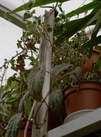

Для освещения самой верхней полки и экономии материала использовала уголок который прикрепила к полке, а сверху крепление под лампу.
Все необходимое для крепления и работы самой лампы приобреталось в магазинах или на «радио рынке» и представьте – по цене раз в 5-10 дешевле, чем готовый светильник, который Вам придется разобрать и половину положить дома, т.к. выкинуть будет весьма жаль!
Если вдруг задумаете повторить - начните с лампы и их крепления. Длину рассчитывайте именно под лампу с установленным креплением! Тем самым Вы избежите дальнейшей головомойке с закреплением лампы!

Комментарий к файлу: Вид крепления на верхней полке

Комментарий к файлу: общий вид стеллажей с искусственным освещением

Комментарий к файлу: Общий вид стеллажа при натуральном, достаточном для цветов освещении
