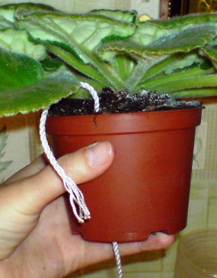

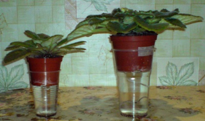

Девочки, хочу показать как я перевела фиалки на фитильный полив. Беру горшок с фиалкой и крючок для вязания. Снизу горшка в дренажное отверстие вдеваю врючок и протыкаю землю до верха. Затем сверху захватываю фитиль и продергиваю его сквозь землю.

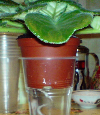

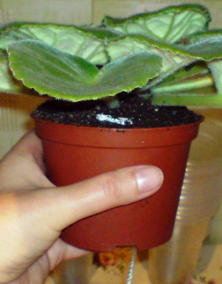

Наверху оставляю 2-3 см фитиля, немного присыпаю и придавливаю его землей. Затем ставлю фиалку на стакан и меряю где будет дно горшка. Наливаю воды столько, что бы дно горшка немного касалось воды.

Взрослые фиалки в больших горшках ставлю на стаканы объемом 0,5 л, а маленькие на стаканы 0,2 л.

А вот так это выглядит в общем.
DSC00045.JPG [ 25.68 KIB | Просмотров: 16538 ]
DSC00044.JPG [ 22.71 KIB | Просмотров: 16538 ]
Для фитиля я использую синтетический бельевой шнур 3 мм в три нити для больших и 2 мм в две нити для маленьких горшочков. Хотя большой разницы не заметила. Оба хорошо тянут воду в любых горшках.

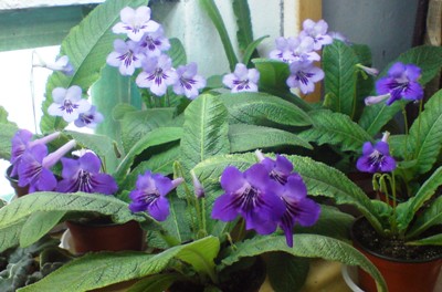

Я стрепсами не увлекаюсь. Это: купила семена, посеяла, вот что получилось. Они паразиты выросли все :lol:Еще красный есть. Но он что то стал болеть, видно всетаки залила. Пока совсем не умер поставила листья укоренять. Теперь у меня 4 емкости с укорененными фрагментами, на каждой по десятку деток. Роздаю.Я к ним как то равнодушна, вот только Сильвия мне нравится. А остальные никак, не зажигают.

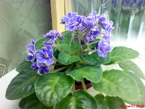

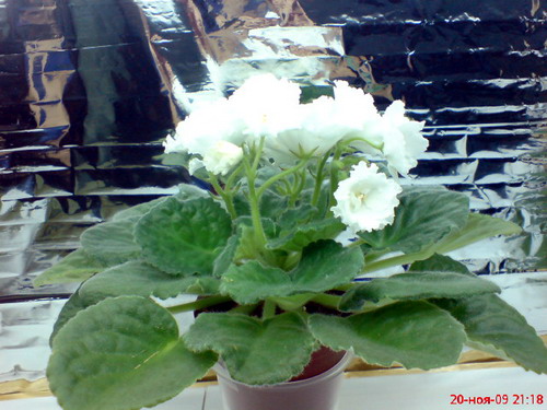

Согласна, розетки разрастаются. Вот думаю, что на фитиле буду держать только летние жаркие месяцы. Минус фитиля еще и в том, что цветоносы удлиняются и не держат крупные цветы, шапка разваливается. Посмотрите на Моревскую Синюю Вспышку
