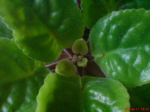

Заметила на своих фиалках следы жизнедеятельности клещика плоскотелки.
DSC00017.jpg [ 60.72 KIB | Просмотров: 17682 ]
Вот так выглядели серединки на некоторых фиалках. Сильно опушенные, листочки меняют цвет, не растут, закручиваются. Я думаю что это результат шапочного 4 месячного цветения при сухом и теплом воздухе.

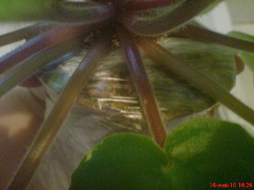

Горшок с землей обхватываю полиэтиленовым пакетом
DSC00019.jpg [ 50.43 KIB | Просмотров: 17683 ]
DSC00020.jpg [ 52.95 KIB | Просмотров: 17683 ]
а верхнюю часть окунаю вниз головой в раствор на 10 секунд.

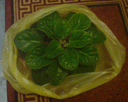

Достала растение, возвратила в нормальное положение, сняла пакет и дала остатку жидкости стечь с листьев в грунт (перед обработкой почву нужно слегка подсушить). Затем взрослые растения поместила в пакет
DSC00023.jpg [ 68.85 KIB | Просмотров: 17683 ]
пакеты закрыла и поставила на полки

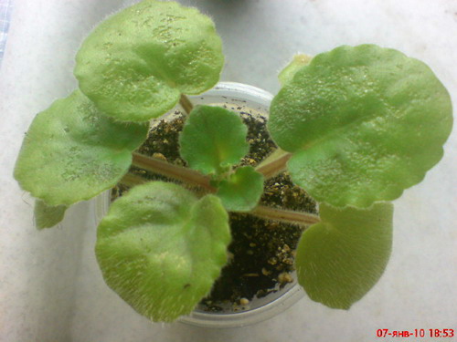

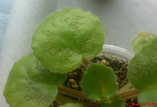

Вот так выглядели листочки на нескольких детках

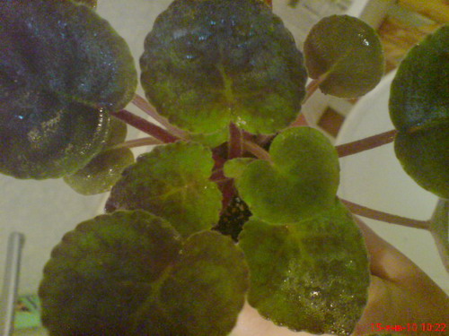

Развела Фуфанон, искупала всех деток
DSC00029.jpg [ 44.43 KIB | Просмотров: 17680 ]
DSC00030.jpg [ 64.66 KIB | Просмотров: 17680 ]
Затем поставила в теплички. Закрыла взрослые и деток на 4 дня. в пакетах и тепличках. Освещение на полках не включала. Вчера открыла, все чувствуют себя хорошо, бодрые, веселеньки, никто не хандрит. Действительно большой плюс то, что обработка однократная, растение купается, а значит вся поверхность смачивается, не остается необработанных участков. Плюс упаковка в пакеты и теплички. У вредителей нет шансов куда-то уйти, отдышаться, отсидется. При опрыскивании растения на листьях остаются капли, которые скатываются в серединку. Их приходится вымакивать, особенно на детках. При купании, когда вы вытаскиваете фиалку вниз головой, сила натяжения поверхности воды забирает с собой всю жидкость. Что особенно ценно для серединки на детках. Фиалка остается просто мокрой и одновременно полностью обработанной.
