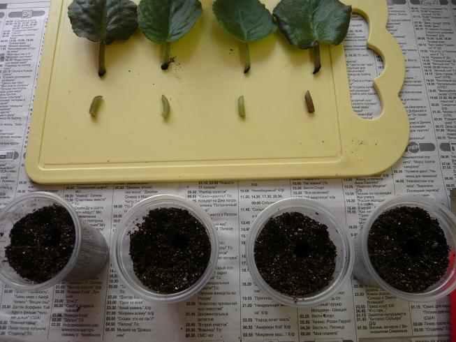

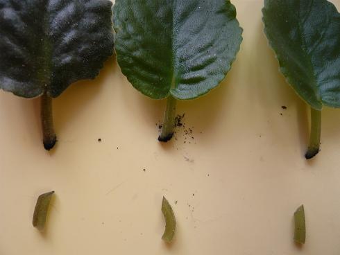

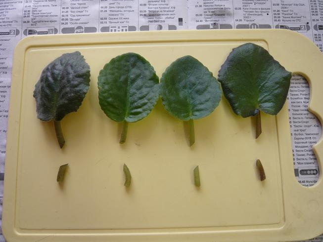

Уважаемые форумчане, мое огромное желание научиться укоренять черенки фиалок. Я вам хочу рассказать, как я это делаю и очень жду от вас поправок. Я очень хочу понять, что я делаю не так и почему черенки порой гниют.
Черенок вначале подрезаю и оставляю от 1,5 до2 см. Срез черенка присыпаю углем.

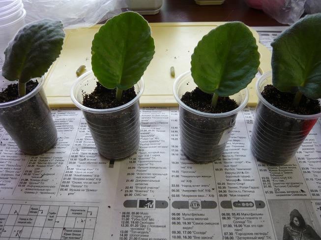

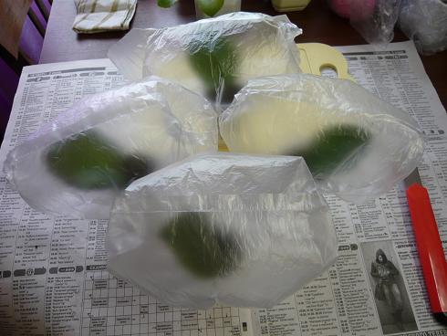

Делаю субстрат из земли для фиалок+ перлит+вермикулит. Делаю водный раствор с добавлением стимулятора корнеобразования ( корневин). И выливаю в субстрат. Перемешиваю хорошо. Наполняю стаканчики субстратом и сажу черенки. Тепличку я делаю из поэтиленового пакета. Беру стаканчик с черенком, одеваю пакет на него и ставлю в другой стаканчик.
Вопрос:1. Так я увлажнила субстрат перед посадкой, когда поливать в следующий раз?
2. Если конденсат будет скапливаться на пакете надо ли проветривать тепличку?
Комментарий к файлу: Обрезаю черенок.
P1020155.JPG [ 51.48 KIB | Просмотров: 7246 ]
Комментарий к файлу: Присыпаю срез углем
P1020156.JPG [ 29.27 KIB | Просмотров: 7246 ]

Комментарий к файлу: Наполняю стаканчик субстратом
P1020157.JPG [ 67 KIB | Просмотров: 7246 ]
Комментарий к файлу: Сажаю черенок.
P1020158.JPG [ 74.26 KIB | Просмотров: 7246 ]
Комментарий к файлу: Делаю тепличку
P1020159.JPG [ 42.36 KIB | Просмотров: 7246 ]
P1020160.JPG [ 43.32 KIB | Просмотров: 7246 ]

Аня, я делаю рыхлый грунт: 1 часть грунта 1-1,5 часть перлита. Землю поливаю разведенным корневином уже когда черенок воткнула. Я думаю стоит попробовать посадить пару черенков не мокая в уголь. Тепличку можно делать из коробочек в которых продают киви, а потом эту конструкцию ставлю в п/этиленовый прозрачный пакет. Можно так же использовать коробки из под торта. Их я переворачиваю в верх ногами не страшно что крышка получается не прозрачная укореняются отлично и хорошо смотреть, открывается такая тепличка легко. Если не ставить такие теплички друг на друга, то тогда вместо крышки можно использовать пищевую пленку. Прикрепить её легко на мокрые края коробки.
Про конденсат: в нашем случае он не опасен,если не ставить на подоконник, я вообще не проветриваю. Открываю тогда когда вижу что он исчезает что бы полить немного, ну и смотрю состояние.
Так что по возможности надо сделать теплички более удобными для тебя, что бы при поливе не мучиться.Если даже и брать пакеты, то возьми наоборот открой пакет, поставь на дно стаканчик и сверху завяжи. Так будет удобнее даже взять сверху за узелок, что бы переставить.
Ну вроде бы пока все. Наблюдаем пару недель. Если что то не понятно спрашивай.

Аня, добавлю к сказанному Светланой.Нельзя ,чтобы на укореняемые листики в пакетах попадали прямые солнечные лучи,нельзя ставить на холодный подоконник.
